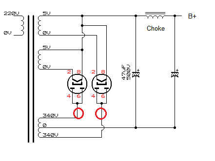

Chào Bác Phúc, lâu không thấy Bác post bài mới, mỗi em độc thoại trên này buồn quá Bác ơi. Em đang làm phần nguồn, mới kiếm được 2 quả 5U3C (5U4G) hàng lưu kho chưa sài, định nối song song 2 đèn lại cho dòng cấp được cao mà phân vân không biết đấu nối như hình dưới đúng không Bác?
Một trang Wed nước ngoài hướng dẫn nối Diol vào như vầy:
Họ có giải thích khi gắn diol vào như vậy thì sao đó, em không hiểu, nhờ cụ google dịch mà lẩm cẩm quá chả hiểu gì, đọc được mỗi câu: làm như vậy tăng tuổi thọ bóng nắn.
Em định đấu nối Diol vào 2 chổ vòng tròn đỏ ở hình trên được không ?, chuyện gì sẽ xảy ra ạ.
À, Bác tư vấn thêm giúp em: Ví dụ datasheet đèn 5U3C ghi giá trị tụ lọc sau đèn là 10uF, nếu em nối song song 2 đèn 5U3c thì giá trị tụ lọc có nâng lên được gắp đôi là 20uF không ạ ?
Mong nhận được tư vấn của Bác sớm ạ. Trân trọng !
Last Edit: 25 Aug 2016 21:17 by Phan Lê Đệ.
Re: Quấn biến thế cho tube amp. 27 Aug 2016 13:45 #2372
Sơ đồ nối đúng rồi đó.bản thân 5u4g nó là đèn van diode rồi.có nối tiếp thêm diode thì dùng để chắc chắn rằng lọc dc 100% .lỡ may có chạm anot thì có diode ngăn rò ac nạp tụ đánh lửa biến áp nguồn.
Khi dùng đèn nắn tụ lọc được khuyến cáo dùng từ 10u trở lên 47uf.quá ngưỡng này đèn nắn sẽ mau chết.sau khi qua choke hay R thì tụ lọc bao nhiêu cũng được,kg ảnh hưởng gì tới đèn nắn nữa
