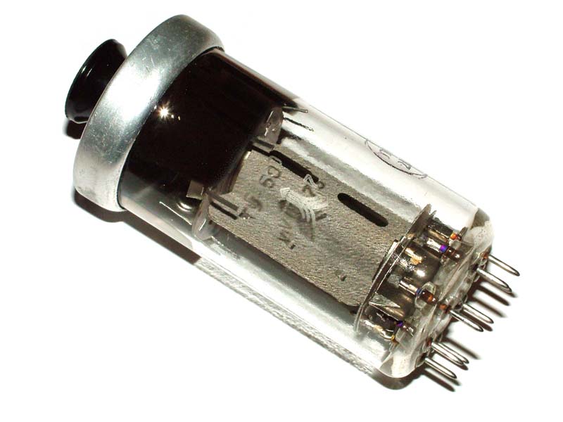

     Nghiên cứu một thời gian khá lâu, tôi đã tìm ra loại bóng đèn đáp ứng được mọi tiêu chí trên. Đó là bóng GU-50 (ГУ50), chuyên dùng làm máy phát sóng HF cho xe tăng, tàu bè thời Liên sô. Đèn cao tần mà dùng cho hạ tần (LF) thì quá tốt rồi. Nhờ giá khá mềm, tôi đặt mua một lúc 2 thùng, mỗi thùng 25 bóng mới tinh và bắt đầu nghiên cứu. Trước đây cũng có rất nhiều người đã ráp loại bóng này làm ampli nghe nhạc nhưng đa số đều không thành công vì chất lượng nghe quá tệ nên họ bỏ không ráp nữa và đổ thừa bóng phát sóng của Nga nó vậy, chỉ đến đó thôi. Riêng tôi không nghĩ như vậy, bóng Nga chỉ có cái là không bền vì chất liệu làm bản cực chưa đạt thôi, nếu biết ý phân cực sao cho dòng điện tử phóng điện trong bóng thật trơn tru thì bóng nào cũng có thể đạt được chất lượng âm thanh khá tương đối nếu không nói là hay.
                                             gu50 6146b
                                                                           GU-50                                                    6146

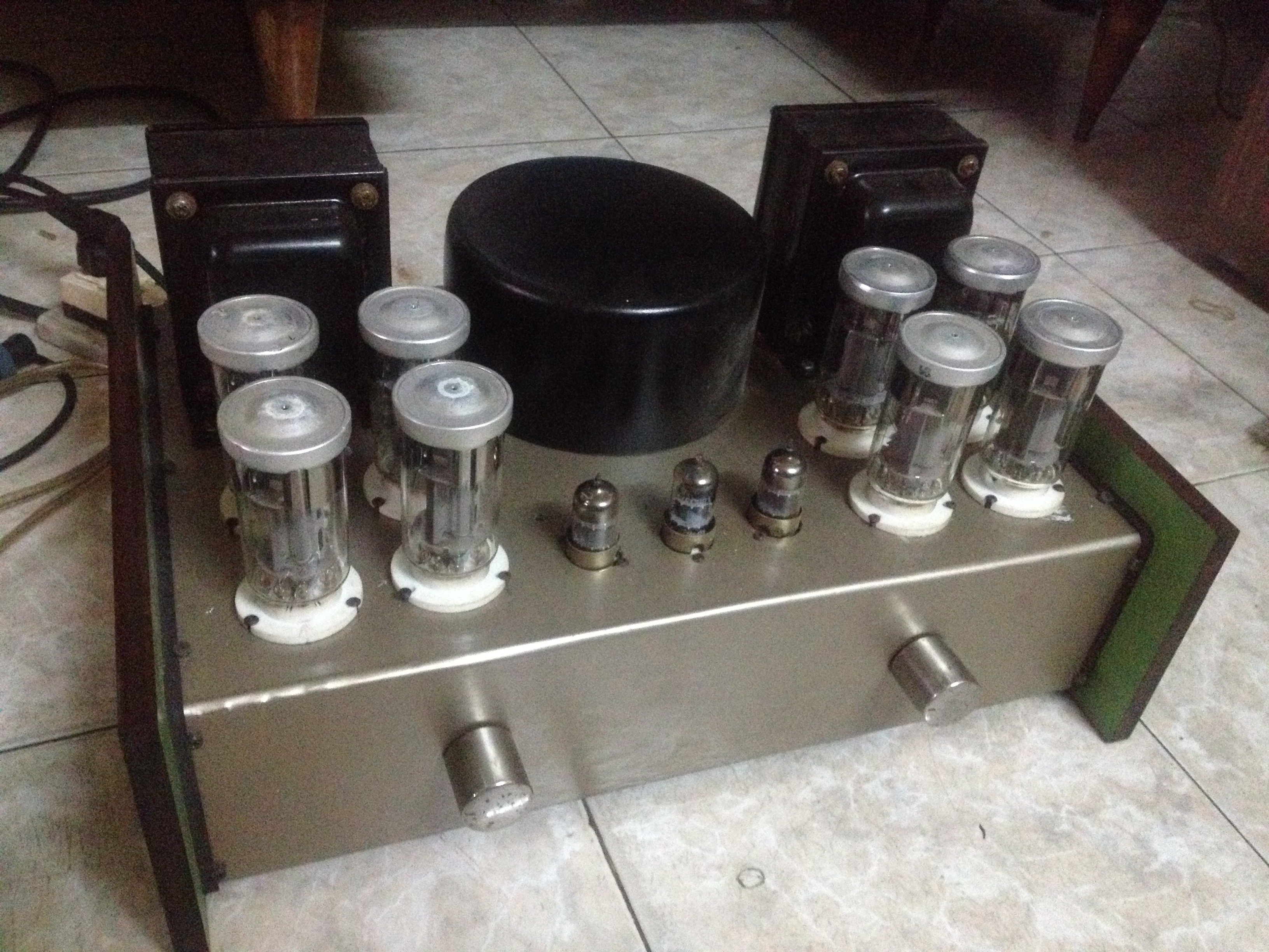

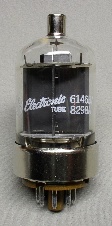

     Nói thì dễ như vậy nhưng sau khi làm nổ anode khoảng 20 bóng thì tôi mới tìm ra bí quyết để khắc phục loại bóng này và làm liền tù tì một lúc 2 cái ampli dùng cho ca nhạc có công suất có thể nói là khủng nhất trên thế giới hiện nay. Cái thứ 3 tôi ráp bằng bóng Mỹ 6146B cũng là bóng HF như GU 50 (chỉ mua được đúng 8 bóng) chất lượng còn tốt hơn nữa. Mỗi channel tôi đo được hơn 200w ở 8 ohm, như vậy ampli stereo sẽ có công suất 500w, tương đương với ampli solid-state hơn 3000w. Bạn nên nhớ, chỉ cần mỗi bên ampli xuất ra 10w (10VAC) thôi là nghe nổ nhà, tương đương với 300w của amp bán dẫn. Đây là điểm độc đáo của ampli đèn, chính tôi đến giờ cũng không hiểu tại sao.

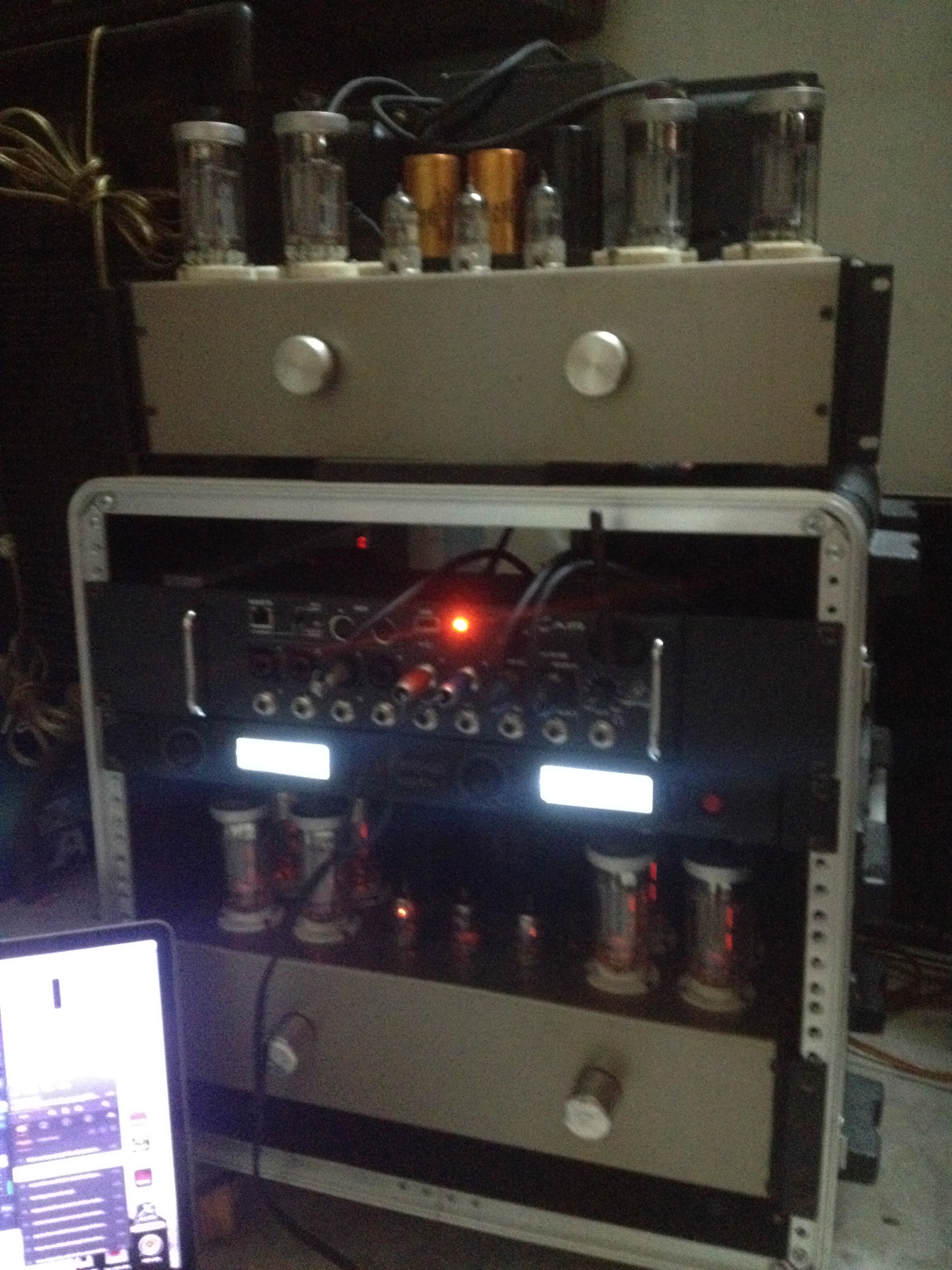

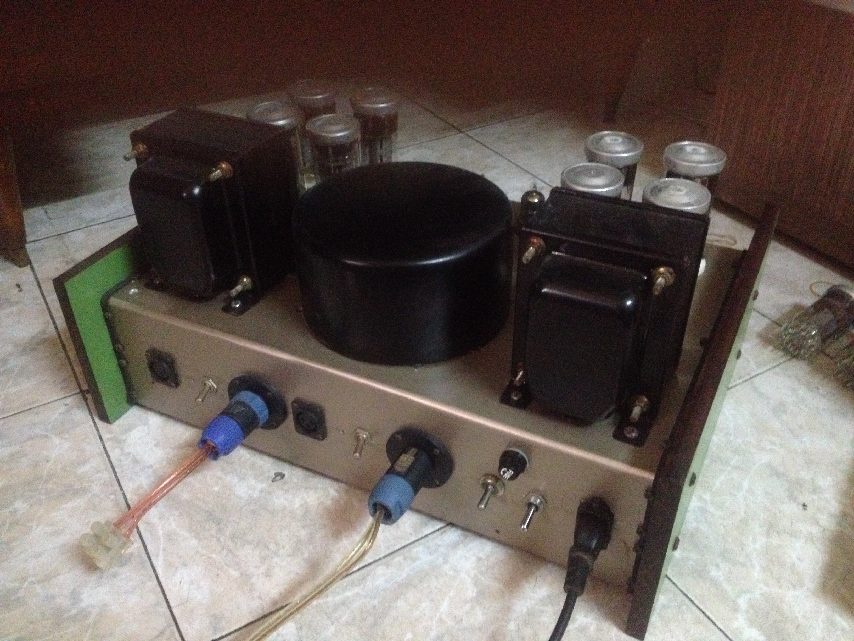

      Vì là ampli ca nhạc nên tôi thiết kế jack tín hiệu input là XLR3, jack loa là speakon, có switch đổi chiều 4-8 ohm. Tiếng bass có thể xuống tới 30Hz, rung cửa kính nhưng không làm rền loa, không cần phải có compressor nén lại như bán dẫn. Mỗi ampli có thể tải 2 cặp loa full 15” đấu parallel 4 ohm bất kỳ thương hiệu nào thật nhẹ nhàng, có thể phục vụ cho 5-70 khách thoải mái. Tuy không bao giờ xài hết công suất nhưng phải ráp công suất thật cao để có headroom thật lớn ngõ hầu chống hú khi mix nhiều micro và nhạc cụ.
                        IMG 0300        IMG 0302

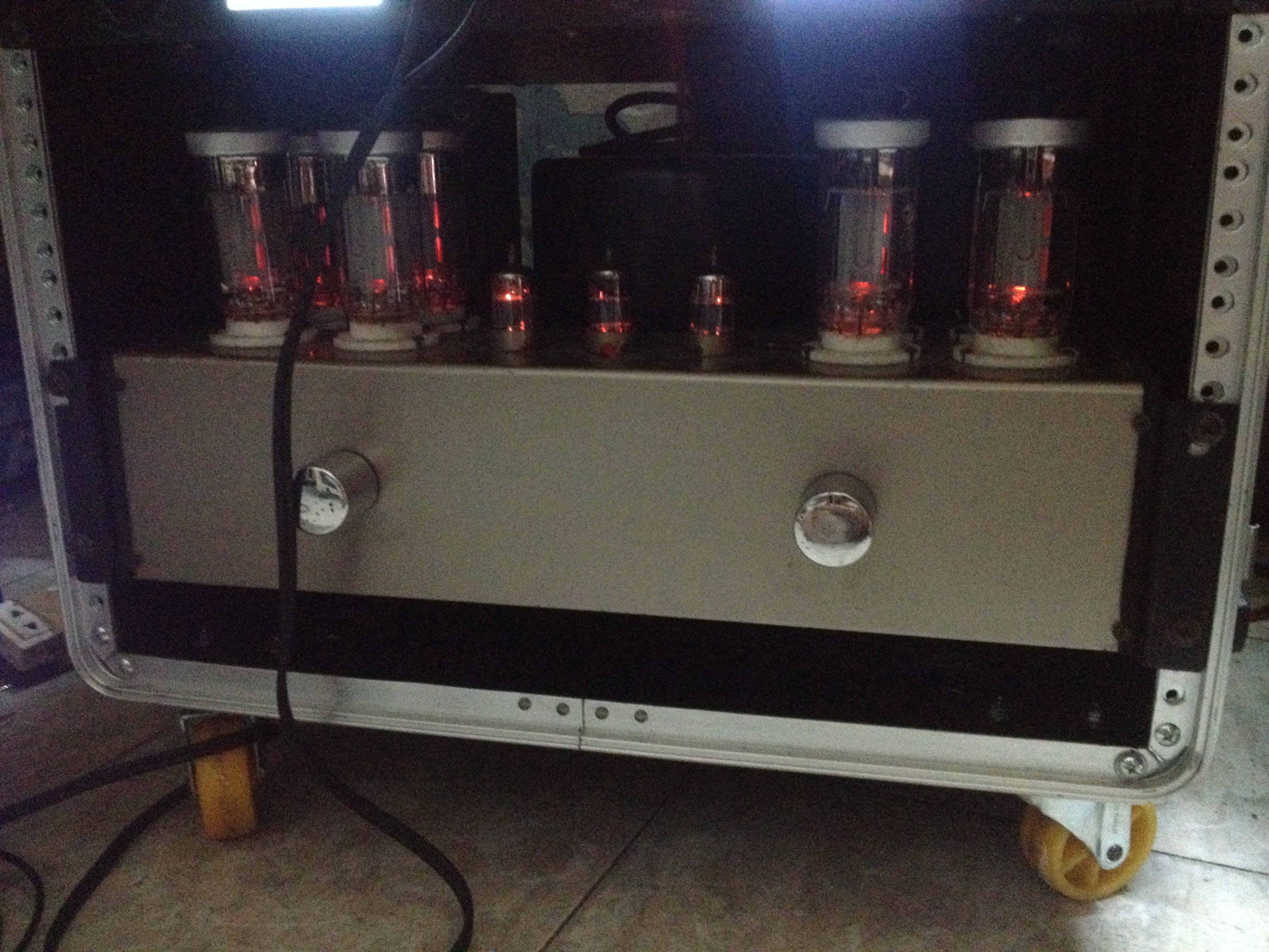

     Tôi đã test thử nghiệm chất lượng và độ bền tại nhiều điểm hát với nhau, đã thử với nhiều loại mixer và loa khác nhau. Như các bạn đã biết, output của ampli đèn rất tuyến tính nên thích hợp với tất cả loại loa full range. Để tiện việc chuyên chở, tôi ráp ampli vào 1 cái power rack 8U có bánh xe để có thể thêm vài thiết bị AT đi kèm. Gọn nhẹ nhất là dùng mixer digital portable như Behringer XR12 (coi hình dưới), Tất cả hệ thống đều gói gọn trong một cái rack 8U, điều chỉnh từ xa bằng ipad hay laptop, khi dùng chỉ cần cắm loa là xong, rất tiện lợi.
