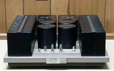

Có phải M22 là cái này không?
Đây là loại amp ráp theo kiểu cũ (class A), chất lượng khá nhờ dùng tụ liên lạc hoàn toàn bằng loại tụ dầu đặc biệt, không dùng tụ hóa. Bộ nguồn được lọc rất tốt.
Cách đấu mono thì cũng đơn giản. Chỉ cần nối song song 2 ngõ in và out thôi, nhưng phải check phase và sự cân bằng của 2 amp (tôi không dám xúi làm thử đâu nhé, hư ráng chịu).
Cũng như tube-amp ráp class A (SE), Tiếng amp này ra rất trong trẻo, rõ, nhưng hơi bị khô (thiếu bass), thích hợp để nghe loại nhạc giao hưởng, hòa tấu, rock v.v. Nếu em nghe nhạc tình cảm như nhạc vàng thì nó lại thiếu tiếng mượt mà cần có.
Cái gì đã thiết kế đúng thì không nên thay đổi làm gì. Nếu sang, em có thể chơi 2 hệ thống amp cho 2 loại nhạc. Một là M22, loại kia là amp nào ráp theo kiểu mới (push-pull). Cách khác là thêm 1 amp bất kỳ khác push-pull, công suất khá, chỉ dùng cho loa bass thôi, M22 đánh tầng trên. Cách này thì phải biết xử lý bộ crossover của loa.
Hy vọng 2 cách trên sẽ vừa lòng lỗ tai của em. Nghề chơi cũng lắm công phu lắm em ơi !!!
